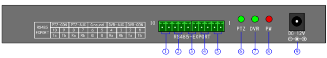

接线篇
1003K PTZ -CON的TA(10)和TB(9)口分别连接球机485线的RS485+和RS485-
如下图所示:
