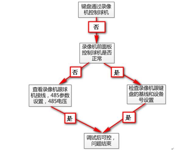

以上就是DS-1003K 键盘连接录像机控制球机云台的配置步骤,是不是一学就会了,那要是控制不了,怎么把,别着急,小编还给画了一张流程图,一看就知道问题出在哪里了
