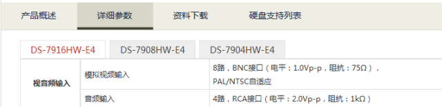

接模拟摄像机的录像机
可以通过官网参数查询录像机是否支持音频,支持几路音频,音频接口,对拾音器的要求
举例:DS-7916HW-E4
支持4路音频:对应是前4路摄像机,也就是前4路摄像机可以录音
音频要求:RCA接口,声音采集设备要符合电平:2.0Vp-p,阻抗:1kΩ

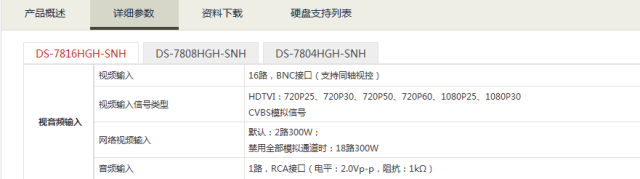

模拟+网络摄像混合接入的录像机
录像机上的音频输入接口对应的是模拟摄像机,网络摄像机需要摄像机有拾音功能
举例:DS-7816HGH-SNH
模拟通道支持1路音频,对应的是第一路模拟视频(HDTVI或者BNC信号接入)音频输入。
如果接入的是网络摄像机,只要摄像机支持音频即可

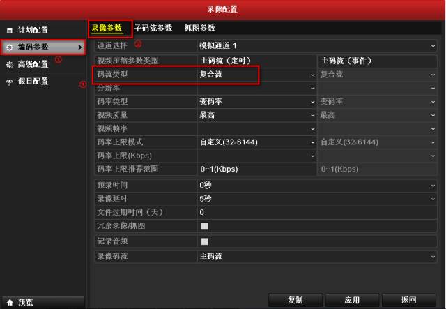

1
码流类型设置“复合流”
进入设备主菜单—录像配置—编码参数—录像参数,“码流类型”选择“复合流”
2

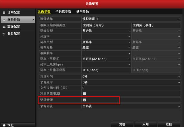

勾选“记录音频”
录像参数中将“记录音频”打勾
