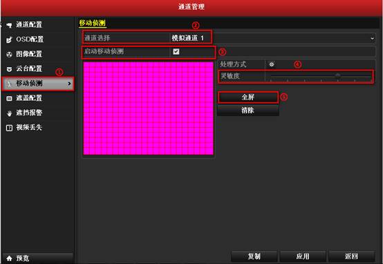

录像机上移动侦测设置
1. 进入录像机的主菜单—通道管理—移动侦测
2. 设置如下选项:
(1)选择要设置移动侦测的通道
(2)勾选“启动移动侦测”
(3)灵敏度调节到5(数字越大越灵敏)
(4)点击“全屏”,画面上布满红格
3. 点击处理方式,进入处理方式界面设置如下选项
(1)触发通道:与设置的通道相对应
(2)布防时间
(3)处理方式:勾选“上传中心”
注:勾选“声音警告”,当有移动物体时会发出三长两的蜂鸣声,说明移动侦测设置成功
4. 设置好处理方式后点击“应用”保存设置,再点击“确定”退回移动侦测界面
5. 点击“应用”
注:建议每个通道单独设置移动侦测,不要使用复制

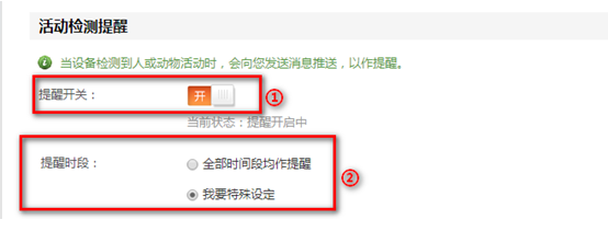

萤石云平台上开启活动检测功能
1. 进入萤石云后,点击“配置管理”—“设备管理”,点击需要实现推送的设备
2. 在活动检测提醒选项中设置如下选项:
(1)提示开关:点击,让其处于“开”状态
(2)提示时段:点击“我要特殊设定”,根据自己的需求设置时间段、重复
注:如果要设置全天,则时间段设置为00:00-00(第二天):00
3. 点击“消息”查看推送信息
注:如果有硬盘进行存储,也可以查看到移动侦测对应的消息录像
