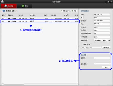

激活方法如下:
首先在电脑下载SADP软件:
可以浏览器进“海康威视官网—服务支持—下载—工具软件--Hikvision Tools(含SADP、录像容量计算等工具)-- 设备网络搜索软件(SADP)_V2.2.3.6”进行下载。
软件连接地址为:
http://www.hikvision.com/cn/download_more.aspx?c_kind=5&c_kind2=44&c_kind3=60&c_kind4=393
打开软件之后点击刷新,能刷新到您的在线设备,选中您这台未激活的摄像机,右下角填写8~16位的新密码和确认密码,点击确定即可。如下图所示:
激活之后给您摄像机更改下IP地址,设置成跟您局域网内同一个网段的IP(比如说您路由器是192.168.1.1那么摄像机可以设成192.168.1.64)。
在SADP软件选中您这台设备,填写您要设置的IP,“管理员密码”处填写摄像机密码,点击保存修改。

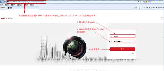

步骤二:进入摄像机登陆界面
在浏览器输入您摄像头的IP地址进入摄像头配置界面,如http://10.3.16.238,填写用户名admin,您刚刚设置的8~16位的激活密码,点击登陆。

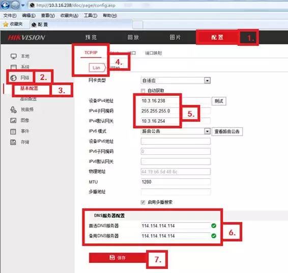

步骤三:进入网络参数配置界面
进入配置--网络--基本配置—TCP/IP界面,如下图所示:
首先:取消自动获得IP地址,填写跟您局域网同一个网段的IP,子网掩码,网关。
然后:填写当地运营商的DNS地址。
最后:点击保存。

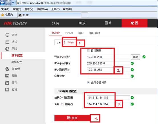

切换网卡到Wlan,配置无线参数。如下图所示:
首先:填写成跟Lan参数一致的IP地址,子网掩码和网关。
然后:首选和备用DNS地址也填写成跟Lan的DNS地址一致。
最后:点击保存。

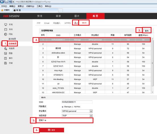

步骤四:进入WIFi配置界面
进入配置—高级配置—WIFI界面。如图所示:
请点击查找,选中需要连接的无线,然后在密钥这行输入您的无线密码,点击保存即可。
