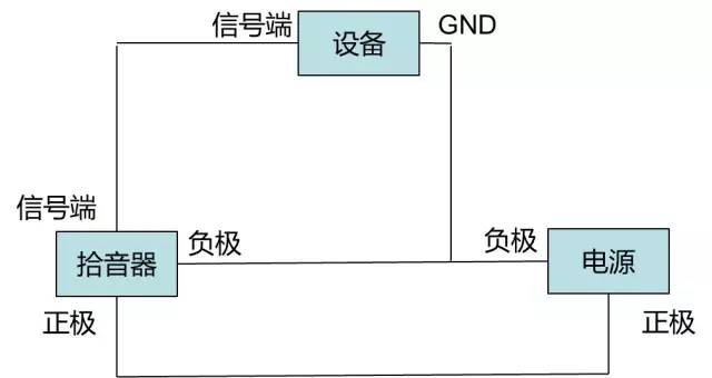

认识拾音器
根据拾音器说明书,确认好拾音器接线口的定义,一般的拾音器用3芯线就可以满足需求,3芯分别为电源正极,信号端和电源负极(也叫公共端,即电源负极和信号负极)。如下图所示。
接线原理
了解了原理以后是不是就清楚很多了呢?但是我们的设备型号那么多,音频接口类型那么多,不同的接口类型该怎么接线呢?

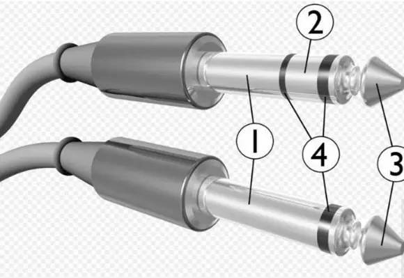

3.5mm接口
上图中是3.5mm的接口示意图。一般分为两种,一种是下面这种类型单声道,还有一种是上面这种类型双声道。
目前市面上常见的为上面类型的接口,多用与MP3,手机,都是音频收听设备。下面这种多用于录音。
接线方法
按图标识的序号:1为接地,上面这种2、3为左右声道,下面这种3就是音频信号端。4是屏蔽层(可以忽略),遇到摄像机接线如何接的情况,如果客户是上面这种接头,可以先找一个接口匹配的线接上,然后把线剪开,确定线的定义后按照原理接。下面这种可以把2和3并在一起接到拾音设备的信号端,地接地。下面这种情况的话直接信号端接信号端,地接地即可。

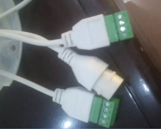

绿色端子
接线方法
把绿色端子上的螺丝拧松,根据原理图以及绿色端子上接口定义标识,把对应接口的线直接接入接线柱中,然后拧紧接口上的螺丝就行了。还有一种是有按钮的,按住按钮后将线接入,松开按钮线就固定了。

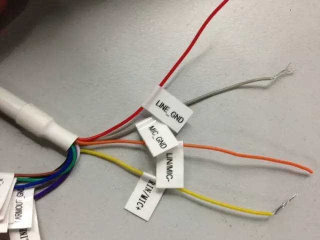

一把线式
设备音频线示意图
红:LINE_GND 拾音器地线
灰:MIC_GND 麦克风地线
橙:LIN/MIC- 拾音器左声道/麦克负
黄:RIN/MIC+ 拾音器右声道/麦克正

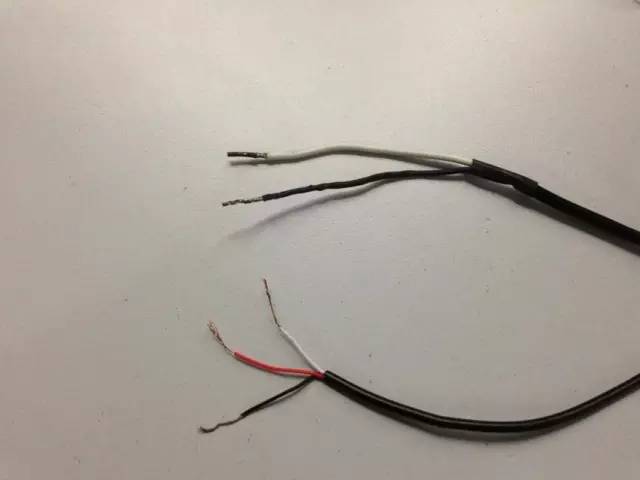

电源、拾音器示意图
上面的白线:电源正极
上面的黑线:电源负极
下面的白线:拾音器信号线
下面的黑线:拾音器电源负极
红线:拾音器电源正极
注:具体线序请以现场实际为准,这里仅做示意参考用
接线方式
按照原理图,将RIN/MIC+、LIN/MIC-、拾音器信号线三根线相连,LINE_GND、拾音器负极、电源负极三线相连,音器电源正极与电源正极相连。
注:接好后请用绝缘胶布包好接头,其余暂时没用到的接头请剪齐包好,防止引起短路。
