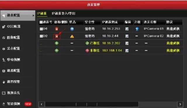

既然锁定的原因是使用了错误的密码,那要解锁,必须先断开错误的源头——删除被锁定的IP通道!
进入录像机主菜单-通道管理-IP通道,删除被锁定的IP通道!

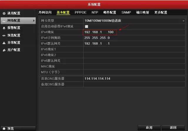

进入录像机-系统配置-网络配置-基本
配置,修改录像机的ip地址;

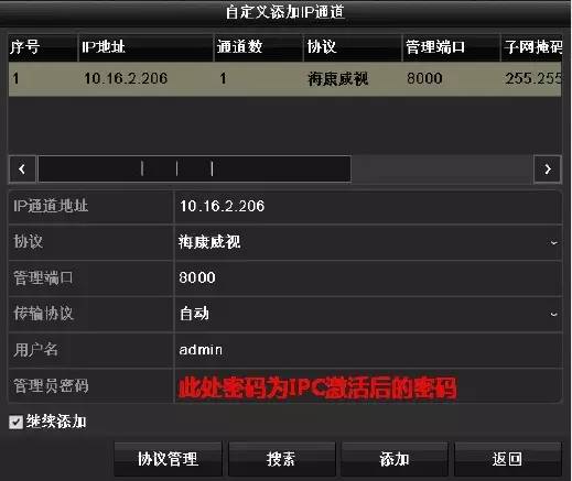

重新以正确的密码自定义添加通道。
方法:
进入录像机通道管理-IP通道界面,
自定义添加摄像机,
注意输入摄像机的激活密码。
通过以上三步操作,普通的录像机就能正常显示出摄像机的画面了~

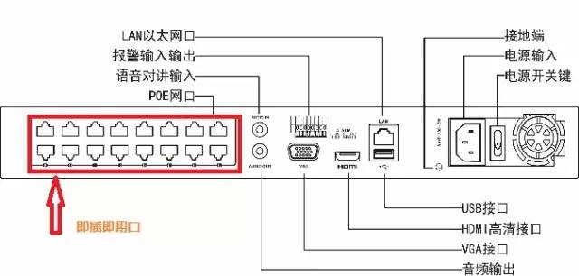

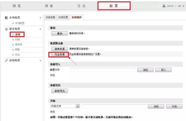

但是我们有一种录像机,/P和/N结尾的即插即用的录像机,在即插即用模式下,通道是不能删除的,但这时候摄像机被锁定后,我们该如何解决呢?
1
将电脑网口连接到录像机的即插即用口

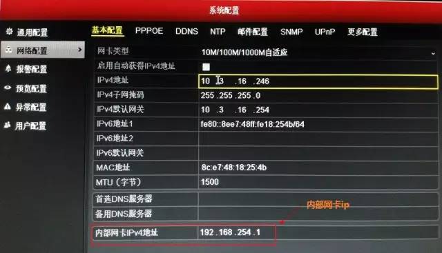

2
将电脑IP改成跟录像机内置网卡一个网段的IP,然后直接用浏览器访问摄像机的IP地址
3
登陆摄像机以后,把摄像机完全恢复出厂设置即可。
小提示:
这种情况快捷方便,适用于安防基础使用者,摄像机的参数全部被恢复了哦!
如果你有保留设备个人自定义参数的需求,可以将IPC接入交换机,以非即插即用的模式自定义添加,或者联系客服咨询指导。
通过以上操作步骤,录像机就能正常显示出摄像机的画面了~
