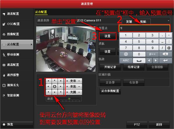

录像机上进行操作,选择“主菜单 → 通道管理 → 云台配置”。进入“云台配置”界面。
预置点设置三步走
1.使用云台方向键将图像旋转到需要设置预置点的位置
2.在“预置点”框中,输入预置点号
3.单击“设置”,完成预置点的设置
重复以上操作,输入不同的预置点号,可设置更多预置点。

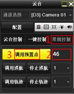

云台控制模式下,进入常规控制界面:
一键巡航
模拟球机:调用46号预置点可启用一键巡航。
网络球机:调用45号预置点可启用一键巡航。
巡航就是so easy~

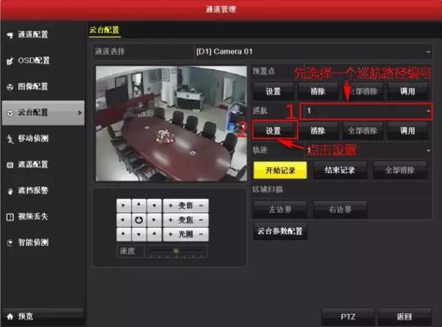

进入关键点设置界面。

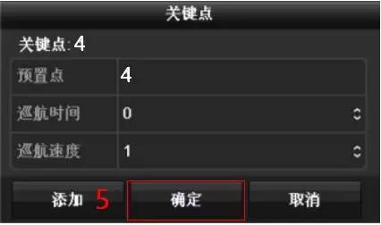

关键点即巡航路径的巡航点,巡航路径按关键点从小到大运行。
巡航时间是指在该预置点上停留的时间(s)。
巡航速度是指球机从一个到另一个预置点的转速(数值越大越快)。
设置好相应参数之后点击“添加”,即可添加一个关键点。
添加关键点
一条巡航路径中需要包含多个关键点,添加上关键点1之后,可使用同样方法,根据实际需要添加关键点2、关键点3……
添加了全部的关键点之后。点击“确定”完成巡航路径的设置。
完成添加
巡航调用
进入云台控制模式。
调用巡航
1.选择“常规控制”属性页
2.选择巡航路径编号
3.单击“调用巡航“
单击“停止巡航”,可结束巡航。
