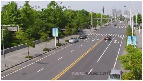

球机目标区域是全景路口监控,由于操作人员对路边停靠的车辆感兴趣,控制球机看车牌,结束后没有恢复原定监控区域。如果此刻道路上发生事件,不仅无法第一时间获取视频信息也无法获取可靠录像取证,监控失效。
在这种情况下,可采用守望功能,守望模式为预置点。先设置原定监控区域为指定预置点,当球机被转到到非目标区域后,在一定时间内若球机未接收到控制命令,球机将会自动控制云台和镜头将监控场景还原到指定预置点。在实际应用中降低球机监控失效的风险,带来更人性化体验。

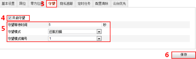

1、先登录网络球机的IE界面,进入“配置→高级配置“。
2、点击“PTZ”属性页。
WEB配置
找到“PTZ”属性页
3、选择“守望”属性页。
4、勾选“开启守望”。
5、守望等待时间是指当无人操作球机时,经过设置的“守望等待时间”,智能球将执行预先设置好的守望任务,可设置5~720秒。
选择守望模式,例如守望模式设置为巡航扫描,守望模式编号为1时,则表示该守望任务为巡航扫描路径1。

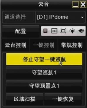

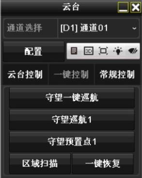

1、预览界面,通过左键便捷菜单 (或前面板、键盘的“云台控制”键进入),进入云台控制界面。
2、单击“一键控制”子菜单。
3、选择需要一键控制的功能。例如,单击“守望一键巡航”,球机/云台在守望时间内没有任何控制操作时,按照已设置好的预置点,自动开始巡航。
“守望一键巡航”将默认巡航1-32个预置点(未设置的预置点将跳过),巡航速度与巡航时间默认。
如果需要停止,单击“停止守望一键巡航”,即可停止当前一键功能。
除”守望一键巡航”外,还可设置”守望巡航1“或者”守望预置点1“。如果需要使用“守望巡航1”“或“守望预置点1”,请首先设置巡航1或预置点1。
守望巡航1是指在一定时间内若球机未接收到控制命令,自动执行巡航扫描1号路径。
守望预置点1是指在一定时间内若球机未接收到控制命令,自动调用预置点1。
