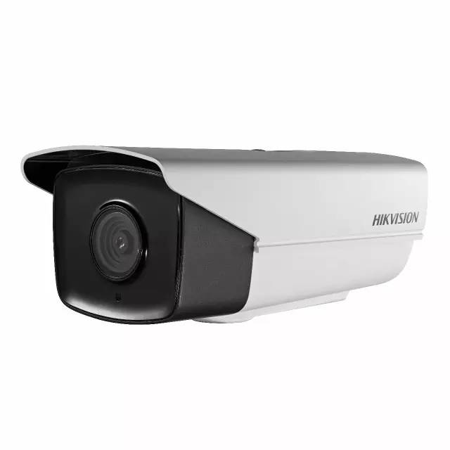

选择摄像机
与模拟方案不同,做网络方案的监控系统时,如果有录音的需求,必须选择有拾音功能的网络摄像机。
有拾音功能的摄像机分两种:一种是自带拾音器的产品,另外一种是提供接口,可外接拾音器的产品。

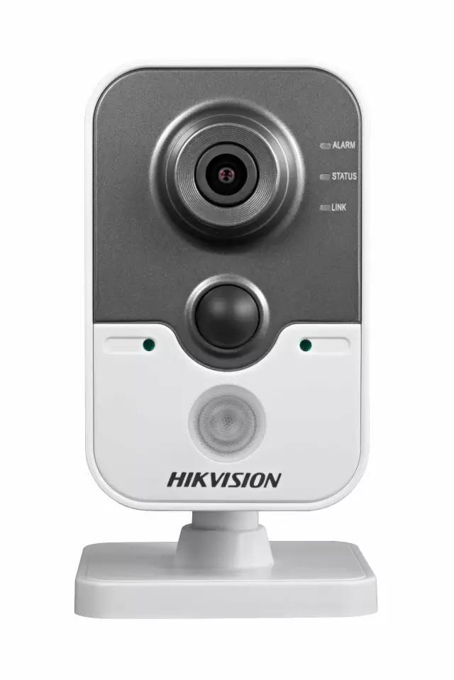

DS-2CD3410FD-IW
卡片机

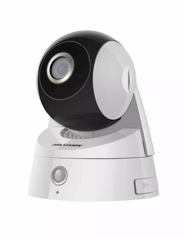

DS-2CD3Q10FD-IW
云台半球
自带拾音器的摄像机可以免除购买拾音器与接拾音器的麻烦,但是因为内置,导致无法将拾音器与摄像机分离,采集声音的区域固定在摄像机本体周围。

目前,海康威视渠道经销带有音频接口可选的产品有以下两个系列。
31系列IPC
3A系列IPC
有音频接口的摄像机需要外接拾音器,采集声音的位置可以自由改变。
小贴士
音频接口型号特点
一般情况,带有音频接口的产品在型号中可以体现出来,末尾处的“S”为音频接口标志,比如“DS-2CD3135-IS”中的“S”标志这此款设备拥有音频接口,可以外接拾音器实现录音功能。

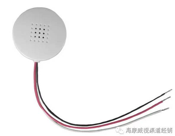

一般拾音器有三条线:①电源正级 ②电源负级 ③信号线;
操作步骤:
1,把拾音器电源正极接到外置电源的正极;
2,拾音器的信号线接到摄像头的“AUDIO IN”处;
3,最后,把拾音器的电源负极、外置电源的负极都接到摄像头的“GND”或"G"处。
摄像机不对拾音器供电,所以外接的拾音器需要用外接电源供电。

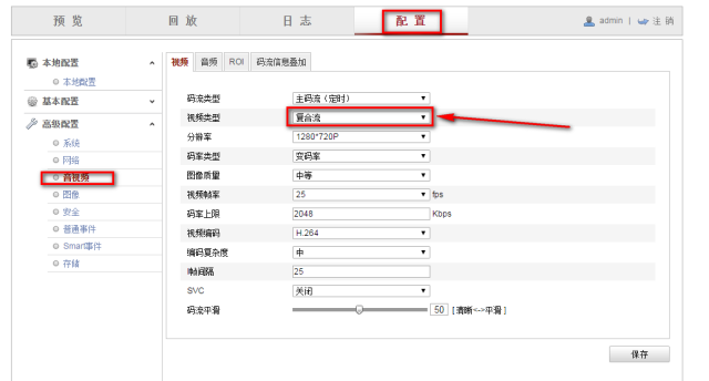

1
复合流
在摄像机WEB配置界面内,或在录像机的编码参数内,码流类型勾选为"复合流"。
码流类型有视频流和复合流之分,视频流内只包含视频信息,复合流既包含视频又包含音频信息。

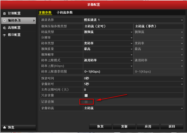

2
记录音频
录像机内"记录音频"打钩。
