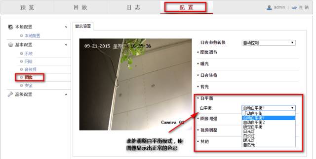

白平衡
解决整体偏色问题
有没有遇到过摄像机装上后,发现出来的图像偏黄,或者偏蓝的现象?
图像偏冷(偏蓝)
图像偏暖(偏黄)
人眼有很强的适应能力,能在不同的光照下仍然保持颜色的准确性。但是相机并没有人眼那么强大,所以会有颜色的偏离。
解决方法
调节白平衡!
路径:IE登录摄像机的IP地址,【配置】-【基本配置】-【图像】-【白平衡】
此处改变白平衡模式,找到最合适当前场景的模式。

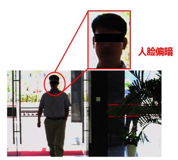

宽动态
逆光图片的救星
如果把摄像机装在室内的窗口或者门口,对着室外拍摄,很容易出现逆光的现象。
解决方法

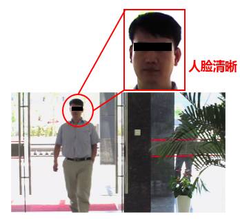

开启宽动态功能。
开启后,你会发现逆光的人像变亮了!不仅如此,室外明亮的部分也不会因太明亮导致无法看清。
小贴士
宽动态介绍
宽动态功能会对图像进行调整,针对明亮的部分进行最合适的快门速度曝光,再对暗的部分进行最合适的快门速度曝光,然后把两个图像进行组合,使明亮地方和暗的部分都可以看清楚。

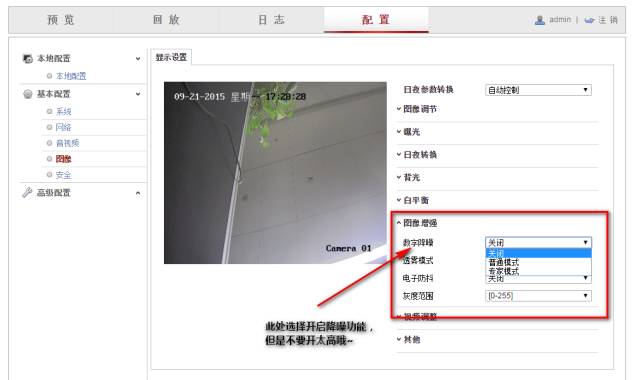

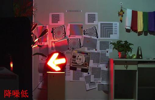

降噪功能
减少雪花点

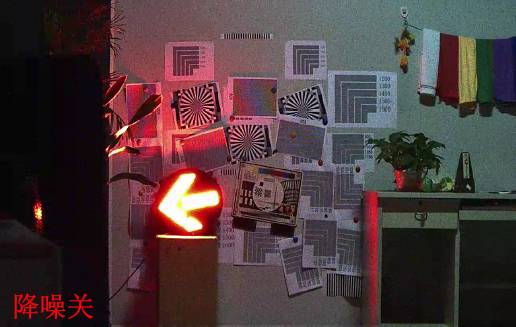

夜晚图像很容易出现噪点,导致本来清晰的图像,因为这些“雪花点”变得模糊。
解决方法
开启降噪功能,并选择合适的等级。
降噪之后,“雪花点”减少,图片更清晰!
小贴士
降噪等级
降噪等级并不是越高越高,开的过高,有可能导致运动画面有拖尾现象或者画面边缘模糊、细节丢失等情况。 所以还是需要根据现场环境选择最佳等级。
