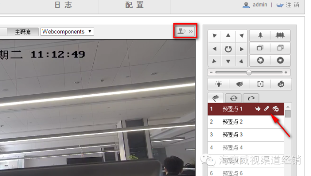

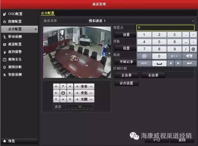

配置要点:把球机转动到想要的位置,点击预置点X的“设置”或者“编辑”。(X为预置点的序号,海康球机一般共支持256个预置点)。
录像机:【主菜单】-【通道管理】-【云台配置】
IE界面:云台控制,点击预置点后面的“编辑”按钮。

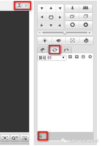

巡航

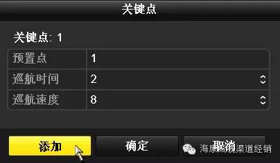

把多个预置点串起来,形成一个线路,设置好后调用巡航,球机会自动重复这个线路。
配置要点:设好几个预置点后,点击巡航的设置,把每个预置点都添加进去,配好每个点停留的时间和点到点的速度。
录像机:【云台配置】界面下,点击“巡航”下方的“配置”,逐一添加关键点。

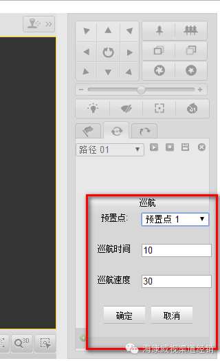

IE界面下,点击云台控制界面的巡航界面,然后点击下方的“+”号。
逐一添加需要的预置点,并设置时间和速度。

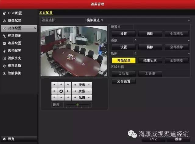

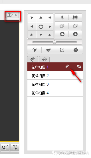

轨迹/花样扫描
球机记录一系列云台的操作过程,包括变倍变焦的信息、整个路径、转动的速度等,调用时球机会自动重复这段过程。
配置要点:点击“开始记录”,手动控制球机进行一系列的操作,完成后点击“结束记录”。
录像机:【云台配置】界面,点击“轨迹”下的“开始记录”。
IE界面:云台控制界面下的花样扫描界面,点击花样扫描后的“编辑”图标。
