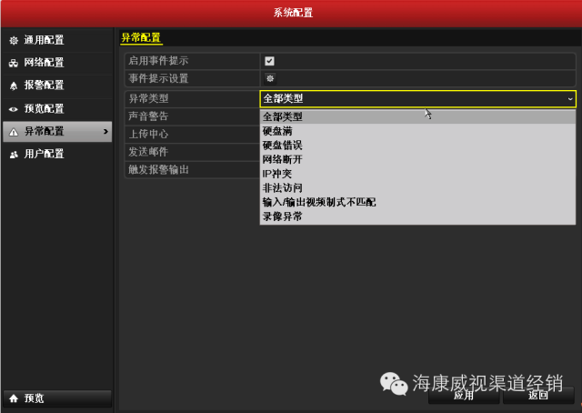

我们来看一下有哪些异常类型,每种又是什么意义。
1,硬盘满。
即在硬盘不选择“循环录像”时,硬盘空间录满,不能再录入时会有异常报警。
2,硬盘错误。
在硬盘上写数据时出错或者硬盘没有初始化。(刚拿到硬盘录像机,没装硬盘或者没对硬盘初始化的时候听到的报警就是因为它啦!)
3,网络断开。
如没有连接网线时。
4,IP冲突。
即录像机的IP地址和局域网内其他设备的IP重复。
5,非法访问。
即有人用错误的用户名密码尝试登陆。
6,输入/输出制式不匹配
国内设备一般都是PAL制,当输入和输出分别是两种不同制式时会出现这个报警提示。
7,录像异常。
录像机无法按用户的配置进行录像,如配了录像计划后,录像机发现无录像硬盘等。

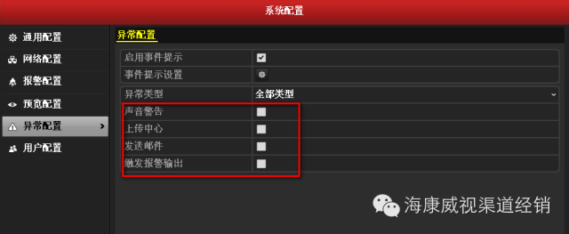

例子1,客户不需要录像,也就没放置硬盘,但是录像机一直在滴滴响。
那就可以进【系统配置】-【异常配置】里把“硬盘异常”的”声音警告”的勾取消掉。
例子2,客户感觉仅仅是报警声音、发送邮件和上传中心还不够,想要更加明显的报警。
这种情况就可以推荐客户选购一个有源报警器,接好线后,配置“报警输出”,再把异常配置里的“触发报警输出”选中。

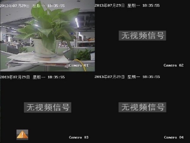

当录像机报警时,预览画面上会有一个指示图标。如下图。

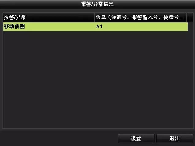

单击这个内含“!”的黄色的三角型,就会显示具体的报警/异常的信息啦~

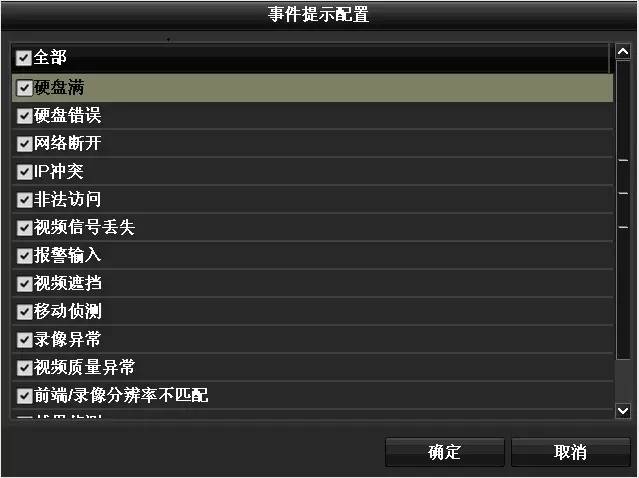

如果你不需要这个提示,可以点击上图中的“配置”,勾掉不需要的报警信息。
