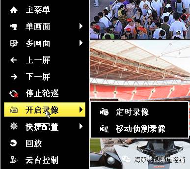

一键录像
方便快捷!
大家有没有发现预览界面上,右键单击屏幕,里面有个“开启录像”的选项呢!
开启录像下有两种选择:
1,定时录像。
效果:开启后会自动让所有通道开启全天定时24小时录像。
2,移动侦测录像。
效果:开启后会自动让所有通道开启全天的移动侦测录像。
什么是移动侦测录像?
这个需要先在“通道配置”-“移动侦测”里配置,配置好后,只要有人或物体在所画区域内移动,则会报警。开启移动侦测录像后,录像机会把这一段有物体移动的录像记录下来,而那些静止的画面不会被录下来。这样可以节约硬盘空间哟!

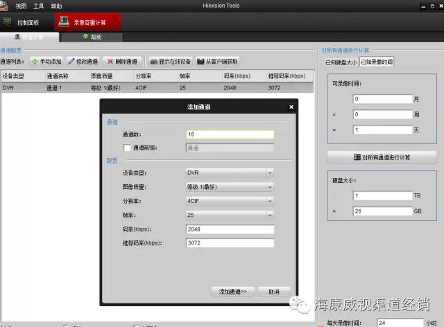

您是不是也有这样的疑问,我有10个摄像头,想录一个月,那要配多大容量的硬盘?
小编来告诉你怎么算!
1,首先要确定每个摄像头的码率大小。进入 主菜单-录像配置-编码参数,查看码率上限。
2,利用码率上限计算。比如,您看到摄像头码率上限是2048kbps,则
公式是:2048×3600×24÷8÷1024÷1024≈21.09G
简化为:2048÷97.09≈21.09G
这是码率是2048Kbps的一个通道录一天所需的容量。
3,这么算太麻烦了,有没有人帮我算?
有!
去海康威视官网 www.hikvision.com, 进入“服务支持”-“下载”-“工具软件”中,下载《录像容量计算软件_V3.0.0.3》。
点击“手动添加”,输入通道数和码率大小,点击添加通道,选择您要录的时间,来计算容量;或者选择硬盘容量,计算能录的时间。

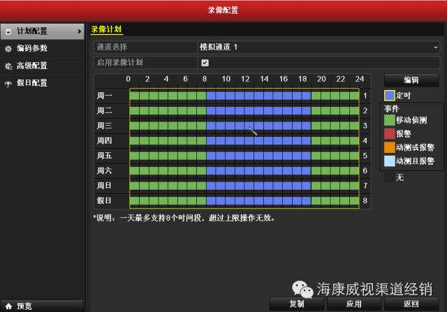

录像计划
多种方式
海康录像机支持配置多样的录像计划。
比如客户A,只需要晚上10:00到早晨8:00录像。
再比如客户B,需要晚上开启移动侦测录像,白天定时录像。
这些要求海康录像机通通满足!
1,进入“主菜单”-“录像配置”-“计划配置”。
2,勾选“启用录像计划”。
3,选择"定时”,鼠标会变成笔的样子,可以在中间时间表格内绘制时间段;同样,可以选择“移动侦测”、“报警”等规则,并绘制。
4,如果要精确到分钟,点击“编辑”,调整时间。
5,可以点击“复制”把该通道的计划复制给其他通道哟~配置好了一定记得点“应用”来保存。

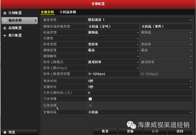

最后小编来跟大家解读一下这个“很重要”的界面。
“主菜单”-“录像配置”-“编码计划”
编码和码流是什么意思?
摄像头拍下的图像,变成可以传输和存储的数字信号,这中间的过程就叫做编码,产生的数据流就叫做码流。大家可以把码流理解为水流,他能承载着我们的图像信号、声音信号,有大小,可以流动,也可以保存。
1,码流类型。
有视频流和复合流两种选择,两者区别在于复合流内含有音频流,也就是,如果您接了拾音器,要把声音录下来,这边一定要选上复合流,音频才能传过来哟~
2,分辨率。
可以有多种选择,如1080×720,1920×1080,或者WD1,4CIF。分辨率可以理解为图像的像素点,拿1080×720来说,就是把图像编辑成横着有1080个像素点,竖着有720个像素点的图片。
3,视频帧率。
帧率是指一秒钟有多少幅静态画面。
视频是由一张张图片组成的,当图片播放得快时,人眼就会感觉图片有了动态的效果。可以搜索一下“翻页动画”的视频,能帮助大家理解这个概念哟~
一般我们要求帧率大于24帧,视觉上才没有跳跃感。
4,码率上限。
码率是指码流的大小。上面在计算录像容量的时候讲到过,这个数值决定了我们录像视频的大小。
它的单位是Kbps,意义是每秒有多少Kb的数据。
如果想要录的视频小一点,可以把该数值调小哟~但是如果调的过低,会影响图像的质量呢。
5,记录音频。
如果您想把拾音器的声音录下来,一定要把这个勾打上!

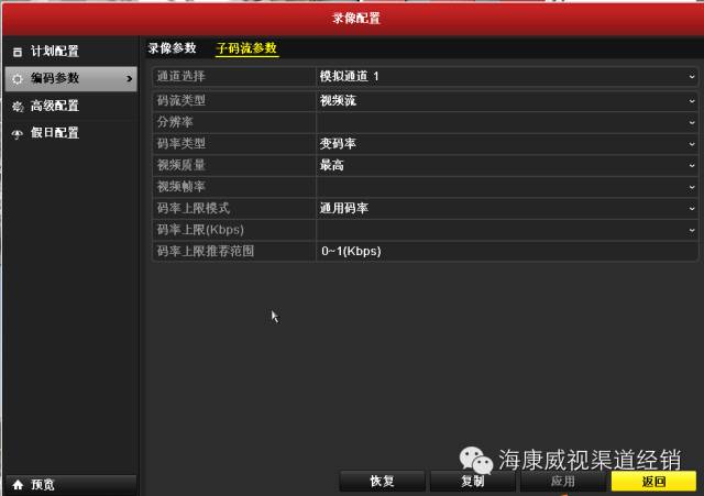

子码流参数
我们在给图像编码的时候做了两套码流,一般,主码流用于录像,码率比较大,图像清晰;子码流用于小画面的传输,码流小,节约我们的带宽。比如萤石云预览的“流畅”模式就是子码流!9画面、16画面看到的小画面,也是子码流的画面。
海康录像机一般要求子码流上限小于等于1024Kbps,分辨率小于等于4CIF。
