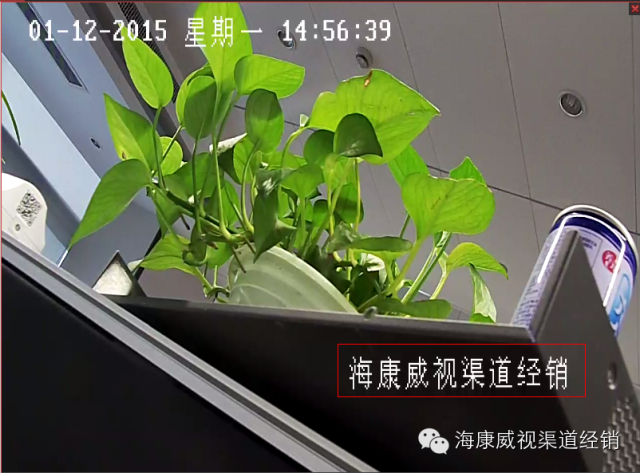

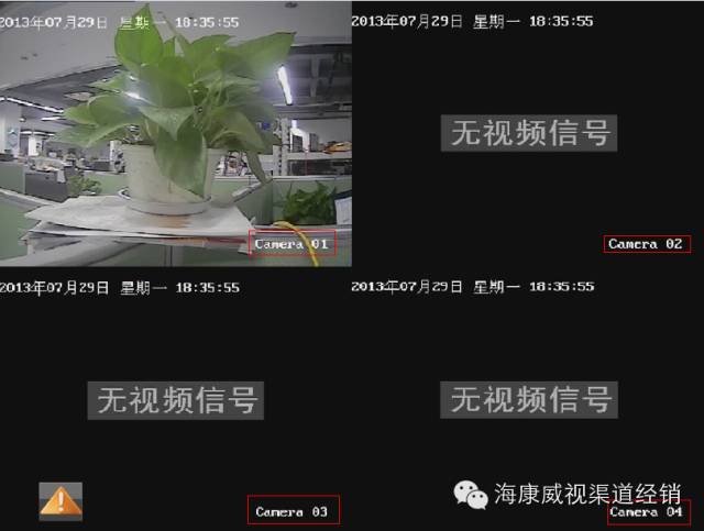

大家有没有注意过上图的红色框标注的地方?这里呢,就是我们每个通道的名字啦!可是DVR默认是Camera 01-XX,NVR就更奇特了,全部都是Camera 01,这要怎么修改呢?
来,小编教你!

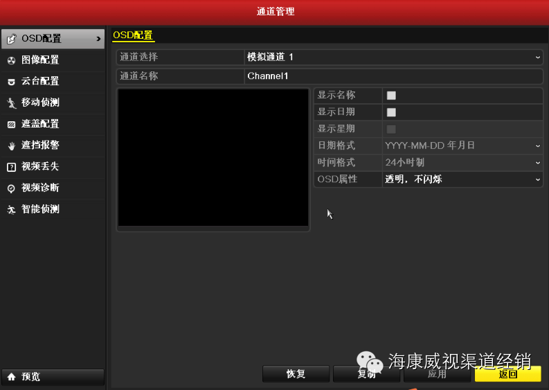

1,首先进入主菜单-通道管理-OSD配置。
(跟大家普及一下OSD的意思,On Screen Display,
中文即“屏幕显示”)
2,在“通道名称”后面的框里可以改名字哟!不仅可以输入英文数字,还可以打汉字哦。
点击黄色框框的最后边,点击“En”黄色标志,就会切换输入法啦!
3,写完自己想要的名字,记得点应用哟!O(∩_∩)O~

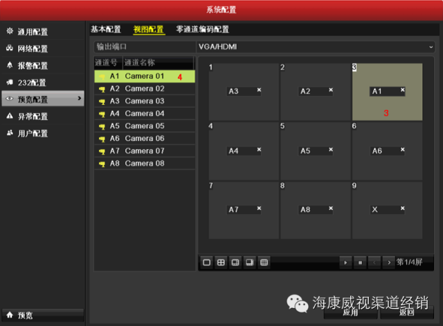

顺序
怎么调?

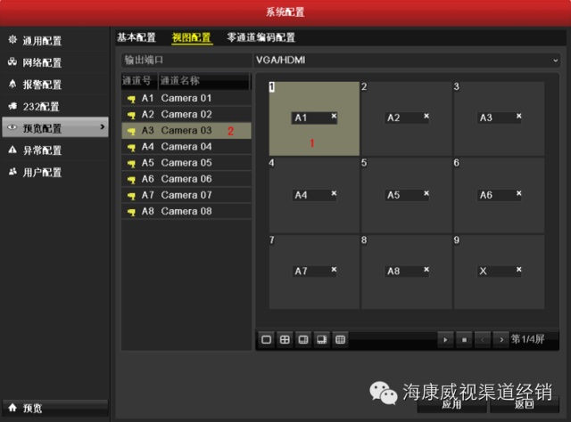

客户经常有这样的需求,几个画面其实有顺序关系的,但是插好线或者添加好IP通道后发现,顺序不对呀,除了重新插线、重新添加IP通道,有方法调调顺序吗?
当然有!
首先,如果你的录像机是E系列的DVR,只要升级到V3.1.3,就可以在预览的时候,用鼠标拖拽来换顺序啦~
万一不是呢?来,小编教你!
以第一和第三画面交换为例:
1,进入主菜单-系统配置-预览配置-视图配置。
2, 单击右侧区域选中A1(标注红1),使其处于选中状态,如上图所示。
3,移动鼠标选择左侧的A3(标注红2),并双击A3,此时第三窗口自动变成X。
4,单击右侧区域第三窗口(标注红3),使其处于选中状态。
5,移动鼠标选择左侧的A1(标注红4),并双击A1,完成A1与A3的显示位置交换,如下图所示。
6,注意点击“应用”来保存。

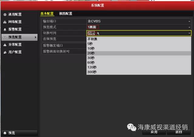

轮巡
怎么设?
有没有这样的苦恼?
现场就一个屏幕,要看16个甚至32个画面。都显示吧,太小!挑几个重要的显示吧,还想看看其他画面…
怎么办?轮巡会是你的选择!
先解释一下什么叫轮巡。字面意义就是轮流循环展示。也就是可以让每个画面显示一定时间,然后画面自动跳转到下个画面,实现画面的循环播放。
设置方法:
1,进入 主菜单-系统配置-视图配置。
2,选择预览模式,如1画面则是多个画面逐一轮巡显示;4画面则是以4个一组,每4个一屏,4个4个得轮巡展示;以此类推。
3,选择切换时间。即每个画面、或者每一屏停留的时间。
4,不要忘记点应用哟~
5,回到预览界面,右键单击屏幕,选择“开始轮巡”。
