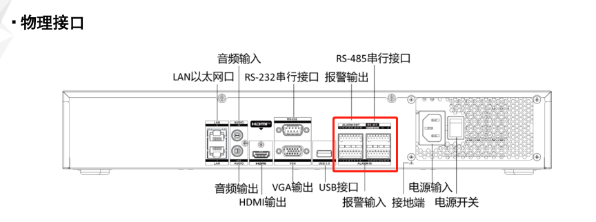

报警输入输出接口解析

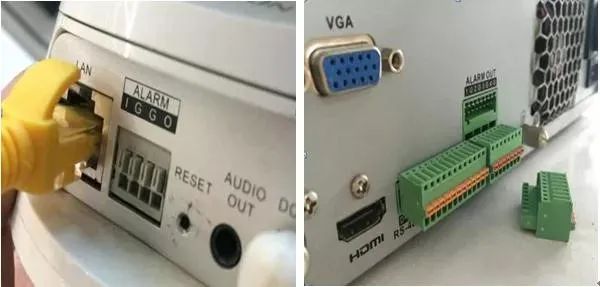

判断录像机是否有报警输入输出接口,可以从录像机后面板接口来判断
ALARM IN:报警输入
ALARM OUT(或1A):报警输出

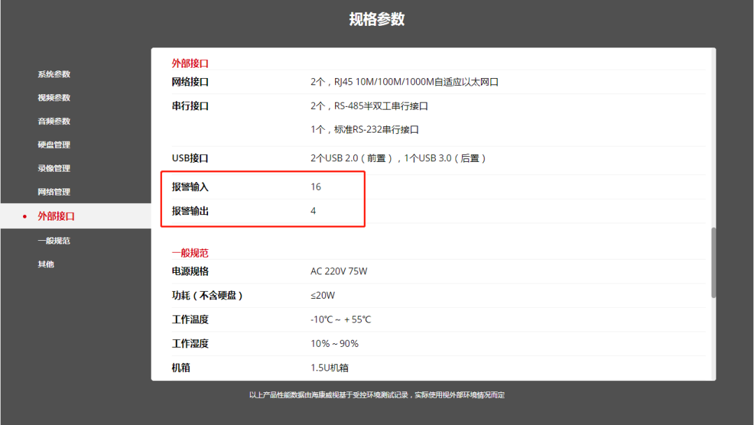

如果还未购买设备,可以在官网搜索设备型号,在规格参数栏查看设备报警输入输出路数:
报警输入输出接口常见类型:

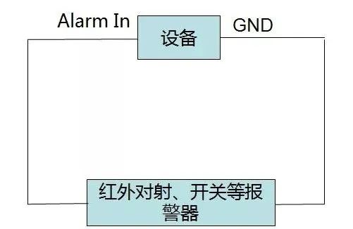

报警输入接线
常见的报警输入设备:红外探测器(红外对射),电子围栏,门磁,烟感等。
报警输入只需要接入一个开关量信号,所以不区分正负极,Alarm In和GND直接和报警输入设备的接线连接即可。
(报警输入设备是否需要供电,根据报警输入设备本身确定)。
接线图

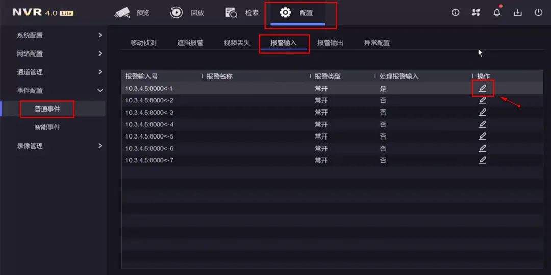

报警输入配置

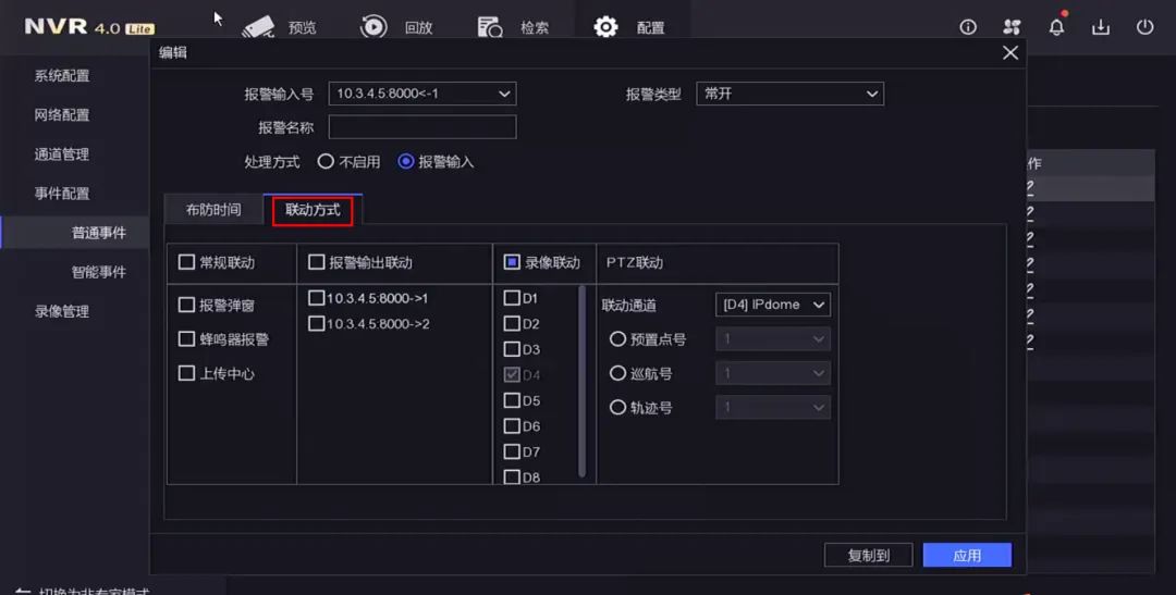

进入配置-事件配置-普通事件-报警输入界面
1.选择对应的报警输入号,点“操作”进入配置界面。
(如接了第一路报警输入就选择“IP<-1”,IP对应的是通道的IP,选择对应通道的摄像机进行联动)
报警输入配置界面
2.报警类型:根据报警输入设备选中对应的报警类型,报警输入是常开就选择“常开”,处理方式选择“报警输入”。
3.布防时间:点击“编辑”,根据需求设置布防时间。布防时间是联动触发的时间。(最多可设置8个时间段)
4.联动方式:点击“联动方式”,可以设置报警输入信号触发时,需要联动的方式:
报警弹窗:有报警输入信号时,该通道的画面会弹图。
蜂鸣器报警:有报警输入信号时,会触发录像机蜂鸣器报警。
上传中心:将报警信息推送到客户端软件,如海康互联APP、iVMS-4200客户端等。
PTZ联动:报警输入可以关联云台设备(PTZ联动),一路报警输入可触发多个通道的预置点、巡航、轨迹调用,但只能调用其中一个(联动状态互斥设置)。
录像联动:勾选需要联动录像的通道,有报警输入信号的时候,让该通道录像。
报警输出联动:同时还可以联动报警输出,有报警输入信号时,让接在录像机上的报警输出设备报警。
通过上面的接线和配置,就可以实现录像机外接探测器,探测器检测到事件后联动录像或其他啦~

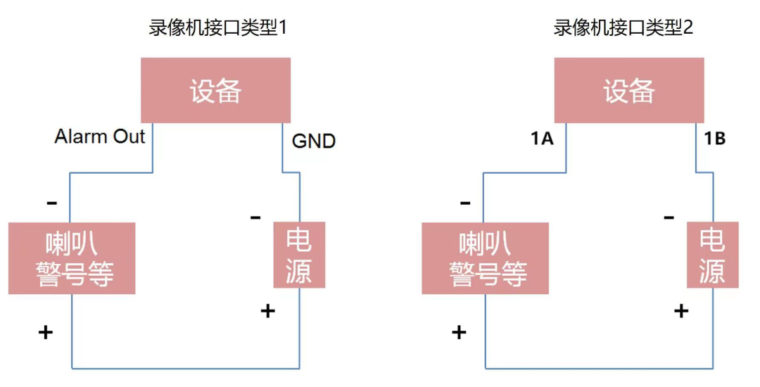

▌报警输出设备直流供电
步骤一:录像机上的“Alarm Out”(或1A)接口接报警输出设备的“负极”。
步骤二:报警输出设备的“正极”接电源的“正极”。
步骤三:电源的“负极”接设备的“GND”(或1B)接口。
注意:设备供电必须在DC12V 1A以内。

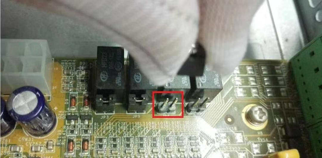

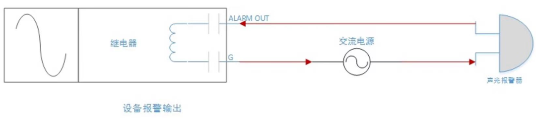

▌报警输出设备交流供电
必须先拔掉主板上的跳线帽
分别为JPA1、 JPA2、 JPA3、 JPA4,出厂是默认短接
▶ 外接低压交流负载(AC60V 1A以内):
接线图

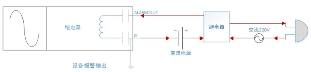

▶ 外接电路需要驱动高于直流1A@12V DC或交流1A@60V AC负载:
需要增加继电器,先用低压电路驱动继电器,再用继电器驱动外部高负载。
接线图
注意:设备接线之前记得要把设备断电呦!

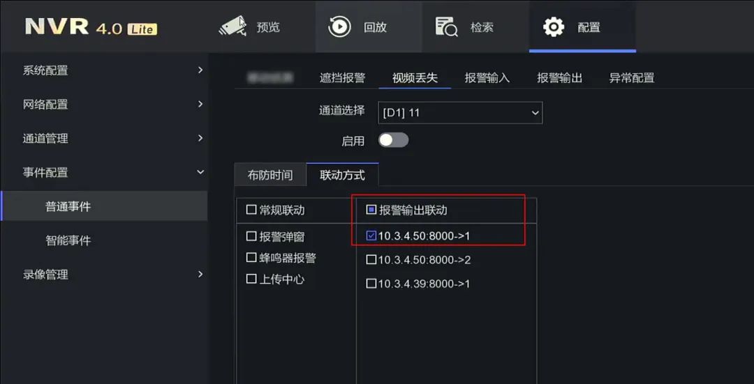

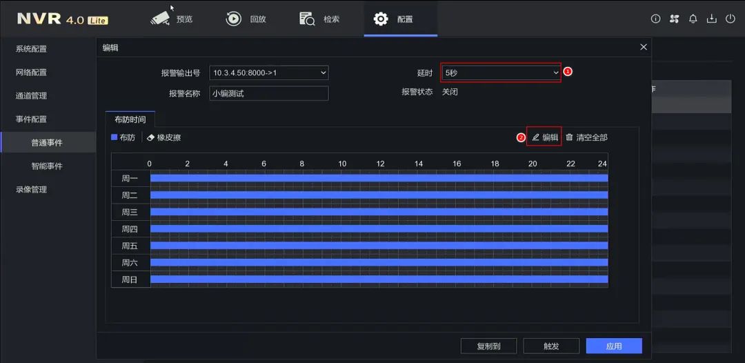

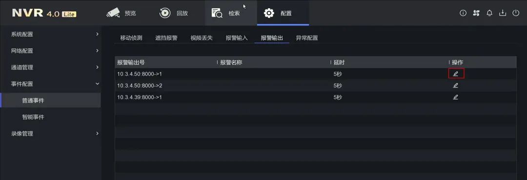

报警输出输出配置
进入配置-事件配置-普通事件-报警输出界面
  1. 选择对应的报警输出,如报警输出设备接在第一个报警输出口,报警输出号选择1;
  2. 点击“操作”按钮,配置报警输出;
报警输出配置界面
3.配置报警输出延时时间、报警输出布防时间。
接下来,进入进入录像机配置-事件配置-普通事件/智能事件,在配置事件功能时,选择需要联动的报警输出接口,就可以联动录像机外接的报警输出设备报警了~
