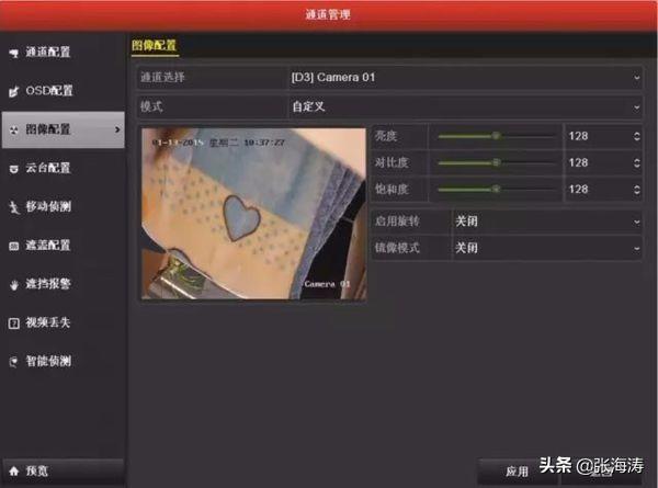

一、通过录像机调正
路径:【主菜单】-【通道管理】-【图像配置】-"镜像模式"。

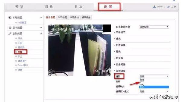

二、通过摄像机调正
方法:
从录像机的【通道管理】,或SADP软件中得到摄像机的IP地址,使用同一网段的电脑,IE浏览器直接登录摄像机IP。路径:【配置】-【高级配置】-【图像】-【图像调整】-"镜像"。镜像功能可以根据要求对图像进行左右、上下、中心翻转,得到希望的效果。上下:即正反翻转,使原图像上下颠倒。左右:使图像左右翻转。中心:上下 左右,既上下翻转又左右翻转。
